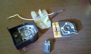

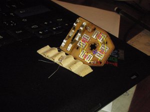

    диоды ставил между ножками каждого толкателя(там 4 толкателя) таким образом получается что диод стоит прямо под светящимся сигментиком и светпередается очень хорошо, при таком подключении светодиодов как я нарисовал резистор нужен 400-500Ом я поставил триста с чемто.. получилось немного ярче чем я хотел, но разбирать кнопку уже не хочется.
    Сам толкатель нужно немножко подпилять маленьким натфильком, не бойтесь на прочность это не повлияет, вы будете спиливать ту часть толкателя которая направляет свет от лампочки (которой у вас уже не будет) на светящийся триугольничек. Спиливать нужно совсем немного.
    Все это я акуратненько приклеил к резинке(клей лучше эластичный), провод для соединения брал очень тоненький многожильный в изоляции(вроде МГТФ)диаметр провода в изоляции гдето 0.7мм.
    Массу подключал к массе на кнопке а плюс к отдельному выходу который подключался паралельно крутилке подсветки.
    На механической и электрической части работы кнопок моя переделка никак не отразилась. В реальности все получилось намного акуратней чем на рисунке(чето сегодня я не художник)
    Вот вам мини отчет.

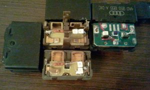

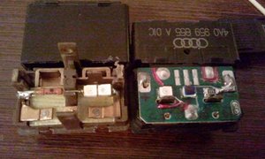

    вот решил немного переделать подсветку кнопок, так как у меня кнопки ЭСП, люка , центральные кнопки и др. запитаны через регулятор яркости подсветки приборки, то решил немного покалдовать чтоб яркость при регулировке везде была одинаковая. Для этого нужно чтоб в цепи подсветки кнопки был не один а два светодиода(и резистор), тогда лампочка накаливания в приборке при разных напряжениях горит с той же яркостью что и диод(вместо второго светодиода можно использовать стабилитрон на 3Вольта). Справа на фото короткая кнопка ЭСП, в ней не надо подкладывать тонкий текстолит, достаточно сделать обрыв в нужных дорожках на плате, места разрывов закражены красным лаком.
    Спустя 2 года понял что переборщил немного с яркостью всех кнопок, особенно с яркостью кнопки регулировки зеркал, на дальняках не хило достает своим свечением, приходилось сбавлять яркость приборки чуть ли не в половину, чтоб эта кнопка не отвлекала от дороги. Обратите внимание на толкатель кнопки зеркал, он немного подпилен, чтоб между его ножек поместился светодиод. Провод подсветки выведен в этой кнопке отдельно.

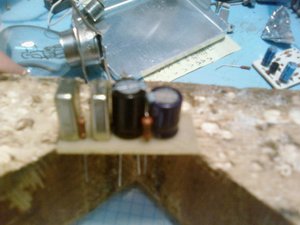

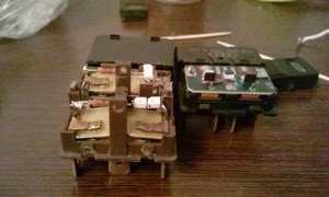

    вот эта приблуда из двух РЕС49 управляет моим люком в одно касание, люк у меня от V8 и по этому там не силовая кнопка, вернее кнопка обычная но комутирует микро токи, + есть автозакрытие из любого положения.
