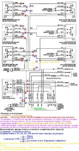

  8. FryPpy
    FryPpy Завсегдатай
    23 янв 2007
    963
    4горшка и 1форса
    Ответ: ЭЛЕКТРИКИ,нужна помощь.
    Ну чтож первый вариант схемки...
    1. скорее всего напутал с направлением вверх - вниз выяснится походу...
    2. Есть вариант что + освещения надо подавать не на 4 а на 5 - тож выяснится по ходу - но диоды в кнопках на перепайку - однозначно
    3. С дополнительными кнопками - такая схема прокатит - если на проводах к доп. кнопкам (кнопкам пассажиров) в спокойном состоянии земля, а не висяки.... иначе придется придумывать другую схему... так же как результат в доп кнопках будет штатная проводка для освещения (будет гореть только зажигание вкл), но в + не надо перепаивать диоды...
    Из плюсов (огромных) можно отметить - что вся штуковина живет в водительской двери, работает на штатной проводке и нет необходимости протягивать доп. провода по салону... Можно снять и продать блок комфорта - тогда еще и часть (4) проводов резать не недо будет - но надо будет поставить перемычку 2-8... из минусов - эл. люк (но у Лехи его нет)))) нельзя будет закрыть при выключенном зажигании...

  9. Dimik
    Dimik Старожил
    12 май 2004
    6.632
    AUDI A6C4Q2,6
    Коментирую:)
    1 хз это действительно только эксперементально.
    2 без разницы, по умолчанию диод или лампа стоит между 4 и 3 контактом. но есть возможность поставить между 4 и 5 (в кнопке это предусмотренно)
    3 там на 99,9 земля, сделать там висяк сложнее аппаратно, а производитель материалы бережет.
    4 на 4 ногу кнопок в пульте надо подавать землю, ты об этом подумал но не нарисовал.
    5 контакт В1 это шина 30 замка зажигания если мне не изменяет память там всегда + 12в ты хочешь чтоб подсветка кнопок горела всегда? Я бы эту точку подключил тоже к салонному освещению, точнее даже к +12в который появляется при включении зажигания.
    6 Я бы проектировал систему так, чтобы водительский пульт работал при выключенном зажигании.
  10. FryPpy
    FryPpy Завсегдатай
    23 янв 2007
    963
    4горшка и 1форса
    4 - правда - долго думал как нарисовать - в итоге тупо забыл:dead:
    5 - правда - сейчас это МЕНЯ (на моей самоделке) сильно напрягает... сейчас лампочки горят постоянно и едят элекстричество - со всеми недоучетами летом такое подключение за неделю неиспользования усадили аккум, а сейчас зима на носу (после летнего случая переделывал - на +12 от замка), но потом начались эксперименты с люком и тд и тп - и ЭСП опять оказались на 30ой - следующий апгрэйд незагорами))))
    Тупое подключение от замка - может не самый айс - рагрузка большая - если все 3ое пассажиров с ЭСП начнут развлекаться, - возможное решение - развязка через релле - той же 30ой через неплавкий перед (сигнал с замка)...
    Еще вариант - не ставить перемычки а оставить блок комфорта (тогда пассажирские будут отваливаться при выходе из машины), но тогда придется протягивать еще 30ку иначе БУ не сможет работать при постановки снятии с сиги - там уже не будет питания..... ВОБЩЕМ ТУТ НАДО ПОДУМАТЬ ЕЩЕ и принять стратегию поведения...
    6 - это слишком весело - скорее всего БУ отключит кнопки при выключении зажигания - и тогда обойти это будет сложно (делать схемы чтоб переключали управляющую землю для БУ и +12 для режима выключенного зажигания) да к томуже как бороться с 5 (после выключения зажигания кнопки ЭСП пьют электричество)... но возможно БУ сам все разрулит...
    СПАСИБО ЗА КОММЕНТЫ!

  13. Dimik

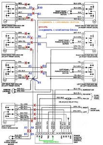

  18. FryPpy
    FryPpy Завсегдатай
    23 янв 2007
    963
    4горшка и 1форса
    Вариант 2 исправленный и доработанный - если поразмыслить - то даже резать много не надо будет - только переставлять клеммы в колодках кнопок - см. примечания к схеме...
      174,7 КБ
      84
  19. Lёha
    Lёha Живу я здесь
    10 мар 2007
    3.429
    KIA Sportage,2013
    Немного ещё перивариваю,но 80% головного мозга говорит надо ехать и пробывать,но 20% сопротивляется.В принципе договорился на завтра на 10 утра.
    FryPpy на сколько уверен что схема заработает?
