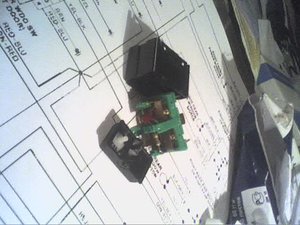

    #36 FryPpy, 13 ноя 2008
    Ответ: ЭЛЕКТРИКИ,нужна помощь.
    Теперь и я знаю;) правда не оригинал но принцип понятен...
    Да полярность поменяется. и светодиод придется перепаивать тоже(
    см. ссылку - там раньше были описания и руковадства по установки со схемами, но теперь тормоза одни остались, а архивы к посту прицепить не удалось(
    PS
    НННДА - твой блок - чудесный и похоже его так просто не пропрешь, но сдаваться все равно рано... все равно ток должен быть постоянный?! знать он пойдет (при коммутации) либо из 3 в 6 либо из 6 в 3 (контакты блока для 1й кнопки "низ")... вычисляем что к чему - защищаем обратный ток диодом и вешаем на недостающий контакт + или землю - сработать может... когда 100% надумаешь менять блок управления - проведи пару экспериментов)))

  19. Dimik
    Dimik Старожил
    12 май 2004
    6.632
    AUDI A6C4Q2,6
    Уж каких експериментов только я с ним не ставил. беда в том что он одинаково плохо реагирует и на + и на минус на управляющем входе, ему нужен именно свой сигнал, а он там к сожалению не постоянный, импульсы там, вот такая ботва:cry2:
