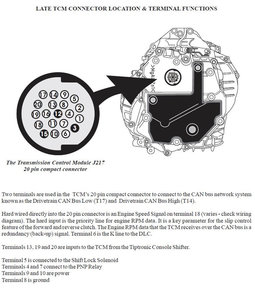

    у меня вот такой разем на коробке . там can шина выходы 17,14. по мануалу выше который вы скинули не совпадает.

    Разъёмы были сначала овальные, а потом круглые, как у тебя, начиная, наверное, с 2003 года. А у тебя вообще b7.

    Так, если у тебя только эта ошибка, то можно полагать, что все сделано правильно и проблема внутри коробки, а никак не снаружи.
