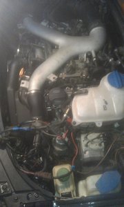

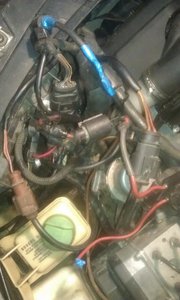

    Вчера опять приключилось с моей авдотькой, отказался работать дополнительный вентилятор охлаждения радиатора. С проводкой полный фарш, бывший хозяин постарался так, что без доброго слова его не вспомнить...:engineer: Вот фото как это выглядит:
    :eek::eek::eek:
    НУЖНА ВАША ПОМОЩЬ
    Нужна схема элетропроводки этого куска подкапотки(охлаждение, фары,туманки, сигнал, датчик температуры и т.д.)
    И был бы безумно благодарен за фото этого куска проводки, так как должно выглядеть на самом деле:locked_up:

    Красиво.......Надо опять тётю Эльзу ковырять...Буквы двигателя напиши, плиз.

    Двигатель AZA
    А возможности случайно не найдется сфоткать как это выглядит в идеале!?
