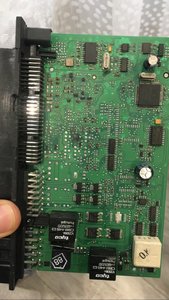

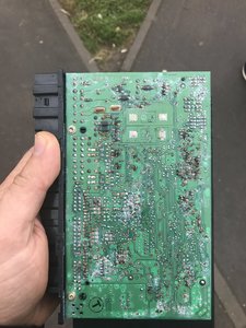

    Вот что было. Если интерестно

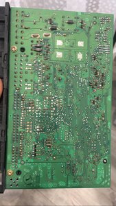

    Почистил щеткой и спиртом

  10. sanya-1
    sanya-1 Старожил
    15 дек 2003
    15.129
    неплохо получилось.. но нужно проверять.
