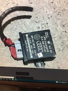

  4. rft
    rft Старожил
    22 янв 2007
    7.580
    a4-2.0 q5-2.0t
    такой блок внешне, его искать?
      535,9 КБ
      13
  5. sanya-1
    sanya-1 Старожил
    15 дек 2003
    15.129
    Я его снизу доставал, а под ЭБУ лишь видел. Не могу точно сказать, можно ли его через верх вытащить. Снизу, хоть и не легко, но точно можно. Попробуй посмотреть запросом типа: «a4 b6 замена j519»
  6. sanya-1
    sanya-1 Старожил
    15 дек 2003
    15.129
    Нет, другой. На 8e начинается.
