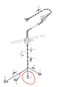

    Суть проблемы, не открывается багажник используя кнопку в двери или на самом багажнике. А брелоком открывает и самим ключом соответственно...
    Разбирал обшивку крышки багажника, к самой кнопке открытия идут 4 провода:
    1. серый (подсветка номера 12В)
    2. коричневый (минус)
    3. коричневый (тоже минус)
    4. коричневый с черной полоской (плюс 12В)
    Этот разъём под номером 7.
    Куда капнуть подскажите...

    Попробуй акум отбросить на нектр. время,может блок цз подглючил?

    Но у меня европейка и такой кнопки нет. Личинка замка тоже на месте, аккумулятор снимал для подзарядки когда багажник "ломал".
    Косу проводки перетряхнул. Подсветка номера, габариты и туманки работают.
    Грешил на сам выключатель(который под резинкой на крышке), но почему тогда в двери тоже не работает...
    Весь день убил, а проблема так и осталась...
