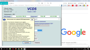

    И так, прошло 3 дня. Ошибок по 09 блоку бортовой сети нет. В этом блоке нет ничего про наружное освещение или что-то подобное. Однако, в блоках 42 и 52 (блоки дверей водителя и пассажира) есть "пакет наружного освещения". Как я понимаю, это и есть освещение в зеркалах. Хочу полностью отключить эту функцию! Но не понимаю как изменить кодировку правильно. Выкладываю свою кодировку с подсказкой для кодирования. Кто знает какие цифры мне нужно вписать, пожалуйста отзовитесь! (Блок водительской двери имеет точно такую же кодировку).

    Нужно от твоей кодировки вычесть 64 и полученную сумму вписать как новую кодировку.

    Спасибо за ответ! Как я понимаю теперь моя кодировка будет выглядеть так 0035467?

    Да верно

    Именно так.

    Изменил кодировку как было указано выше, но только пассажирской двери. Ничего не изменилось. Может мне ещё отнять 64? Не знаю что делать.

    По логике надо отключить пакет доп освещения QQ1 в дверных блоках и в блоке комфорта

    В кодировке 46 блока отнять от кода 8192
    В дверных блоках отнять 64 от кода

    Изменив кодировку 46 блока и кодировки дверных блоков перестала работать подсветка в ногах. Все остальные функции работают без изменений. Подсветка в ногах перестала работать именно после изменения кодировки в 46 блоке. Изменение кодировки в дверных блоках ничего не дало. Не знаю куда копать.
