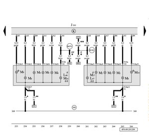

    У тебя ошибка по лампе 3, с чего ты решил что она именно на пине В9? Три лампы слева и три справа. На схеме габариты слева М4, а справа М2.

    Вы внимательно посмотрите на схемы: там кроме номеров ещё и цвета указаны...какая лампа к какому пину можно выяснить с помощью 12В

    Ребята, подскажите по цветам проводов,BL/RO GR/SW RO/SW
    BL-BLUE
    GR-GRAY
    RO ?
    SW ?
  8. sonic_a4
    sonic_a4 Живу я здесь
    25 авг 2013
    4.491
    A6/C6 3.2Q 05г.
    :) на схемы смотрите внимательно: ro - красный, sw - черный

    Нет, не верно. Подсоедините времянкой лампу с другого фонаря(что по сути то же самое что махнуть пины на разъеме блока). Найдите нужные пины методом прозвонки и махнуть их местами. После будем обсуждать...

    я правильно понял, на разъёме идут 3 провода на фонарь. все эти 3 как габарит. и вот их местами поменять между собой ?
  15. sonic_a4
    25 авг 2013
    4.491
    A6/C6 3.2Q 05г.
    нет, не их: а пины которые в разъеме идут на габариты на левый и правый фонарь. Если мне глаза не врут, то сидят они в 17-ти пиновом разъеме(все варианты не смотрел, но такой видел (мне смотреть все схемы смысла нет))...

    Во первых, чтобы сузить область поиска, нужно отсоединяя по одному пину найти тот, на котором висит ошибка. Тут надеюсь мысль понятна. Если пин не тот, то появляется не одна ошибка по лампе №3, а уже две. Потом с одним пином работать проще, чем с пучком проводов.
    Рвёшь проблемный провод у разъёма комфорта и подсоединяешь к нему лампочку и на массу.
    Учитывай, что напряжение не подаётся блоком на лампу, если она не прошла проверку, до следующего цикла вкл/выкл зажигание.
