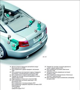

    Так где разъём я тебе покажу, что дальше будешь делать без схемы?
    №27
      101,4 КБ
      140

    Спасибо что хоть показали где...

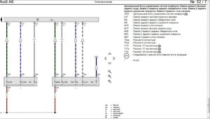

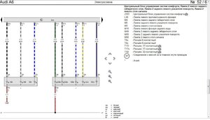

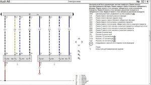

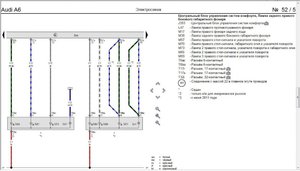

    Какие пины менял местами, покажи на схеме. Здесь все схемы для ледов рестайла.

  20. igor33
    igor33 Заблокирован
    19 июн 2010
    19.975
    А6/С6 3.0i Q 05
    Ты думаешь это тебе написано?
    Тебе только картинка.
