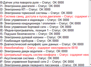

    проблемы с электрикой
    Привет
    Прошу прощение что тему создаю
    В другие писал,так ответа не дождусь,выходные закончатся,потом через 2 недели только машину ремонтировать смогу
    На протяжение полугода постоянная выскакивает ошибка:
    02272 - Ток покоя, режим 1 тире 5
    последние время висит АКТИВНАЯ ОШИБКА:
    005634 - Напряжение питания на клемме 30
    P1602 - 008 - напряжение слишком низкое - Непостоянно
    в последние дни появилась АКТИВНАЯ ошибка:
    неисправность электро-цепи замка зажигания.замыкание на плюс
    еще сегодня обнаружил ошибки:
    иммобилайзера (не дает зайти в блок)
    и ошибку датчика касание наружней ручки,замыкание на массу
    ранее проскакивала ошибка,по оптической шине,сегодня ее нету
    мне кажется что где то на плюсовом главном проводе плохой контакт(он и есть клемма 30),подскажите где места соединения его,по пути к генератору,что б прееобжать его там и еще слышал есть место где он вообще отгнивает,может что то путаю,кто в теме тот сразу поймет
    проблем в эксплуатации авто вообще нет
    акумм не садится
    двери открываются кейлесом
    зажигание включается,заводится
    а ошибки по этому всему есть

    Нет у тебя блока иммо, его функция это 05 адрес.
    Если нет допсигнализации, то можно с большой долей вероятности предположить неисправность замка зажигания. Ввиду сложности диагностики, для тебя самым простым будет попробовать другой замок.

    скорее всего Вы правы
    пошел в машину сейчас,подцепил шнурок...
    ошибки по клемме30,замку зажиганию,ручки дверной и иммо - висели
    впервые за пол года вставил ключ в замок зажигания,покрутил несколько раз и о Чудо - ошибки по замку и по клеме30 улетучились
    может закисло там что или залипло...
    ошибки по кейлесу(датчик открывания водительской двери) и иммо остались.сейчас заметил на косание руки,ручка реально заторможенно реагирует,по сравнению с другими дверями.
    решать проблему с кейлесом и может ИММО уберется?

    Я тебе уже писал, просто попробуй прочитать ещё раз вдумчиво:
    адрес 05 = адрес 25
