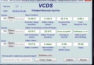

  15. Peka
    Peka Участник форума
    13 июл 2014
    338
    A6/c6 3.0 05г
    Вот я прошёлся по группам измерений, такой результат, можете подсказать в чём там суть?
  16. Peka
    13 июл 2014
    338
    A6/c6 3.0 05г
    В общем, такая ситуация, господа, разобрался я на 80% с геной, зарядка появилась, на хх где-то 13.80v. Теперь надо разобраться вот в чём, почему зарядка появляется, когда отсоединяешь от гены нижний тоненький провод, когда он подключен, то зарядка не идёт. Да в вагкоме, в 61 блоке появилась ошибка: интерфейс генератора,. Кто с таким сталкивался, куда мне залезть. По схеме, я понимаю, что он идёт в блок реле под торпедой и подсоединяется к реле стартера. Также на проводе при заведённой машине где-то 9.5 v
