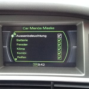

    Попробовал и.... облом, ничего не происходит. Может ты не те клавиши написал? Никуда не заходит. Это надо в зеленую "инженерку" зайти?

    Ты в красное меню смог зайти?я с любого меню,хоть с навигатора хоть c CAR захожу.Setup нажимаешь она загорается и держу плюс Return нажимаю тоже держу две клавиши одновременно,открывается красное меню.Нажимаешь верхнюю строчку,затем Параметр.

    Нет, все равно нет никакого красного меню, как только не пробовал, не получается.:confused: Может в "зеленке" надо что-то включить?

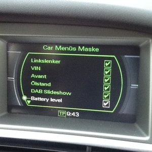

    Попробуй в зеленом меню в Car menus maske,везде галочки поставить в частности батери и батери левелс

    Всю зеленку обшарил,не нашёл у себя car menu mask. Наверно все таки есть разница в ресте о доресте. Ну да ладно, все равно спасибо.
