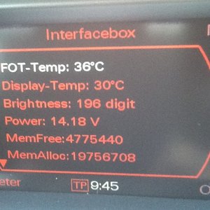

    #324 fima76, 19 янв 2018
    Исключительно наблюдений и замеров.При подключении Шнурка и тестера,заодно и погрешность проверил.
    Вот через 45 мин работы двигателя после запуска,сегодня -8 за бортом.
    На Гене 14,3 В,на клемах 14,2В ,Под капотом 14,15.В ММИ 14,09-14,18
    Сразу после запуска с включенными всеми обогревами 13,7В было на клемах АКБ
    АКБ оригинал Варта 2010 гв,последняя полная зарядка осень 2017.Пробеги короткие 2 по 20 км на работу и с работы.
      98 КБ
      29

    Ошибаетесь.Система не зря температуру АКБ измеряет,она не дает максимальный заряд на замерзший АКБ.И пока он "холодный" она дает минимальное напряжение на батарею.

    Дружище, а как ты вывел такую картинку в MMI? Я бы тоже себе так сделал. Подскажи или кинь ссылку.

    Нажимаешь Setup,держишь + нажимаешь Return ,держишь 2 сек,входишь в меню,верхняя строчка Интерфейс нажимаешь шайбу,затем левый низ Параметр.все
