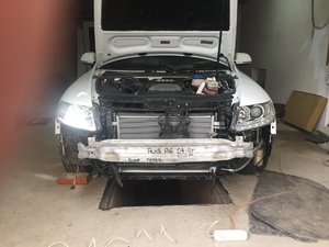

    Ребят,ну подскажите.После аварии пришлось заменить жгут проводов по левому лонжерону 4F1 971 075 DS. Нашел на разборке аналогичный жгут и левую фару. При установке оказалась одна лишняя фишка,как я понял она идет на адаптивную шару ( блок или как правильно сказать) При включении зажигания правая фара исправно горит,ксинон, диодная полоска,поворотник и дальний вместе с галоченкой,а вот левая фара мертвая ! (((( В чем причина ? Не уж то жгут проводов не от рестайлинга ? хотя артикул такой же ! может в каких то предохранителях покавырятся нужно или на фишке фары провода попереставлять ? еще что самое интересное при включеном зажигании стоп сигналы горят,хотя педаль не нажата и лягушка тоже.все блоки подключены кроме приборной панели,т.к парприз в данный момент снят. А6 С6 2010 год.
