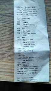

    Двигло 2.8 fsi 210коней. Помогите разобраться
  5. g01dt00th
    g01dt00th Живу я здесь
    24 ноя 2013
    4.689
    A6C6 AR 4.2fsi '06
    дык все ж написано, проверяйте G28 (ДПКВ по-русски) и G381 (ДПРВ по-русски), банк 2 - это слева по ходу движения.

    4 цилиндр не работает, катушку менял, свечу менял. Что надо сделать?
  7. Сергей2121
    Сергей2121 Новичок
    12 июл 2016
    22
    Может из за этих датчиков не работать цилиндр 4рый?
  8. g01dt00th
    24 ноя 2013
    4.689
    A6C6 AR 4.2fsi '06
    либо обратится в человеческий сервис, где люди знаю что такое ODIS и умеют пользовать ведомым поиском, либо купить/одолжить VCDS (он же вася диагност, он же вагком) и выложить сюда содержание "групп" (в ковычках потому что у вас вероятнее всего UDS) 1/2/3/8/32/34/35/93 при следующих условиях: Тож > 90гр, все энергопотребители выключены (свет, дхо, подогревы, климат, мми) тогда сообщество сможет Вам чего-нить присоветовать.
    В данной же ситуации, исходя из приложеного чека - ЭБУ не нравятся показания с G28 и G381 и он отключил 4-й цилиндр. Не неработает, а именно отлючен принудительно, топливоподача в частности.

    В данной же ситуации, исходя из приложеного чека - ЭБУ не нравятся показания с G28 и G381 и он отключил 4-й цилиндр. Не неработает, а именно отлючен принудительно, топливоподача в частности.[/QUOTE]
    Спасибо, завтра поменяю датчики. Посмотрим что будет
  10. g01dt00th
    24 ноя 2013
    4.689
    A6C6 AR 4.2fsi '06
    проводку проверьте перед тем как менять. Дело не обязательно в самих датчиках.

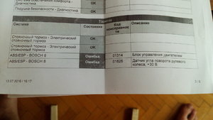

    Расскажу как было дело. Горел чек, ошибки теже самые, только цилиндр не отключен был. Когда до высоких оборотов двигатель доходил, то загаралось ecp и esp. Машину глушишь, снова заводишь и все норм, пока опять не газанешь. А вчера тоже газанул по глупости и ошибки не уходят. Машину вибрирует (ну это из за того что цилиндр отключен) При медленном движении тормоза стучат.

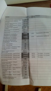

    Раньше было так. Все цилиндры работали. ошибки: 4 цилиндра и датчики дпкв, дпрв. Даешь в отсечку 4тый отключается, загорается ecp, abs. Но когда машину заглушишь и снова заведешь, то все опять нормально работает. А сейчас это не помогает, 4 цилиндр не работает, епс и абс горит постоянно(Если машину завести и сразу дать газу, то вроде как на всех 6ти едет, пока не остановишься до холостых, и ошибки не загораются) стучат тормоза еще при маленькой скорости . Заехал в сервис, сделали диагностику, померили компрессию больше 2 очков не поднимается (в 4том, мерили только его). Сервес мены говорят что клапана. Но раньше то, такая же фигня была, только когда после перезапуска машины все в норму становилось. Может такое быть, что компрессия пропала из за датчиков этих?
