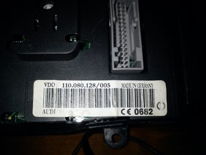

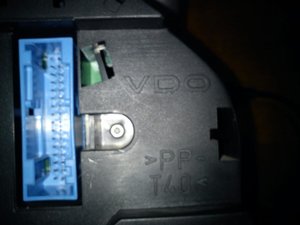

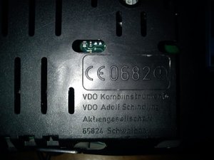

    Сейчас сделал фото. На сколько я понимаю у меня VDO приборка. Или Вы про плату внутри говорите, что она может быть магнетмарелли?

  5. Zerg()()()()
    13 фев 2011
    11.082
    Ауди
    вдо у тебя, повезло
