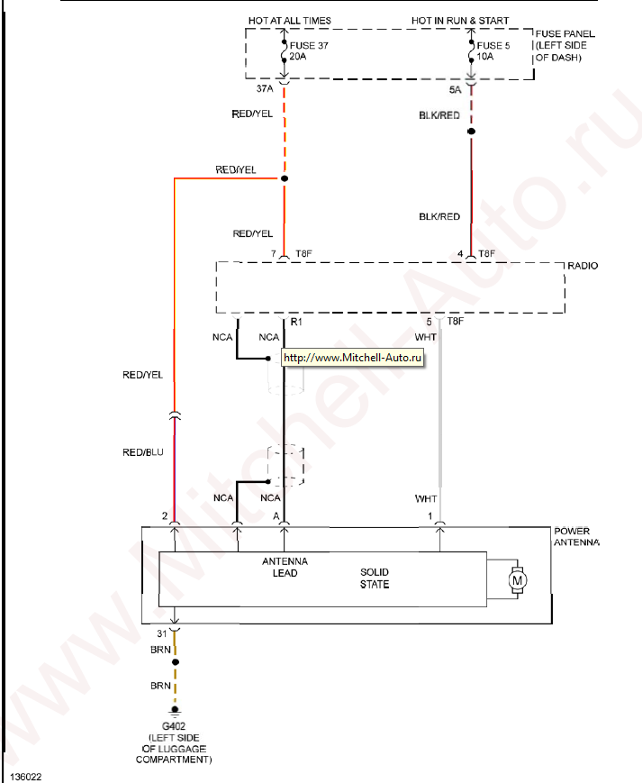

    Магнитола штатная, кассетный chorus. Напруга пропадает на силовом проводе (красно-желтый), который от 37 предохранителя идет, на нем же сидит питаение сабвуфера штатного, который также перестал работать.
    Судя по электросхеме, после где-то (знать бы где) после блока предохранителей силовой провод раздаваивается, один на магнитолу, второй на саб.
    Просто как я понимаю раз уж напруги нет на обоих потребителях, то проблема либо в месте разветвления, либо до него. И кажется мне что вся эта разводка расположена под ковром с водительской стороны.
    Эх чувствую, придется скорее всего запитывать мафон отдельно, и саб отдельно (((
    Никто не знает где в багажнике "+" постоянный имеется, чтобы через весь салон не тянуть?

    Я уже на своей такое проходил. Правдо у меня музыка BOSE. так вот сабик у меня получает плюс через магнитоллу и если его посадить на прямой плюс (как я когда то у себя делал) то он будет постоянно сасать плюс и разряжать аккумулятор. Я думаю что у вас также сабик запитан силовым плюсом с магнитолы.
    Я советую востановить штатную проводку чем колхозить новую.
    Провода в салоне редко сами обрываются, если конечно не было колхоза там до этого. Проверьте контакт провода
    , то есть хорошо ли провод держится на клеме предохранителя, нет ли окисления контакта.
    По моей схеме плюс силовой идет на магнитолу и блок антенны отдельной (у меня так, в багажнике отдельно блок антенный , усилитель антенны). Безымянныцу5еФЦй.png

    Нет. От предохранителя провод идет под торпедой (в коссе , в силовой балке под панелью) до неё не доберёшса не сняв всю торпеду.
    По полу идет силовой провод от магнитоллы до сабика, вдоль правого порога под ковром.,. То есть сперва провод от магнитолы идет опять в панель под бордачком или над ним щас не помню, а потом опускается по стойке на пол у правой ноги у пасажира спереди и после пошол в кассе по полу назад.
