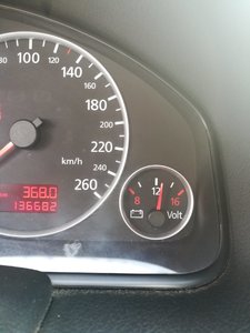

  18. Johne
    Johne Новичок
    25 фев 2017
    16
    Audi A6 C5 3.0q
    После долгой езды, особенно в жару, постепенно падает напряжение на вольтметре. Точнее даже так, если включить фары+кондеи(климат), то получается так как на фото, это примерно минут 40 активной езды. А если на только заведённой машине включить климат и фары, то стрелка будет держаться на 14в. И из этого появляется вопрос, это норма? Или генератор хочет умереть?
    Забыл добавить, относительно не давно был на диагностике АКПП, и был такой код ошибки "p1602 электропитание клеммы 30:слишком низкое напряжение" нижний предел не достигнут
  19. Сergei
    Сergei Живу я здесь
    17 авг 2012
    3.536
    А6 2.4L
    Это нормально, ошибка это снимали аккумулятор.
  20. alexson.75
    alexson.75 Старожил
    16 дек 2010
    14.365
    A6/C5 03г.2.4Q Avant,АКПП
    #340 alexson.75, 17 июл 2018
    Генератор скорее всего стоит Бош,у него есть одна проблема,вернее даже не у самого генератора,а у реле-регулятора производства Бош,а проблема в том что в данное реле изначально залоюена слишком большая термокомпенсация по напряжению т.е. при прогреве генератора напряжение на выходе с него очень сильно проседает относительно того когда он не прогрет,именно поэтому когда ты заводишь на холодную и включаешь потребители,вольтметр стоит на 14,а когда машина прогреется да ещё и если в пробке стоишь,то напряжение как на фото,вопрос решается до банальности просто...заменой реле-регулятора на любой другой кроме фирмы Бош и тогда с включёнными потребителями,даже в жару и в пробке у тебя будет напряжение в сети на уровне стандартных 13.5в.
    Этот вопрос уже обсуждался на АК и даже приводилась величина термокомпенсации Бошевских реле т.е. величина падения напряжения относительно 1 градуса повышения температуры.
    Вот к стати нашёл ту самую тему с обсуждением термокомпенсации http://www.audi-club.ru/threads/net-vozbuzhdenija-na-xolostyx-oborotax.365130/page-4#post-9830098 в частности прочитай пост 67 и 69,в них описана вся суть твоей проблемы и та самая величина термокомпенсации для РР Бош и по моему Huco.
    На мои возражения в той теме,не обращай внимания,я тогда был "зелен" в этом вопросе :laugh:,потом когда вплотную столкнулся с подобной ситуацией...прозрел.
