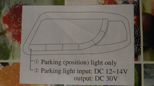

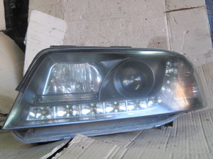

    Подскажите, периодически моргают/пропадают габариты в передних фарах, задние работают четко.
    Может это общеизвестный факт и знаете где-что может не контачить? Или придется самому искать?

    А это мысль...
    Стоят фары sonar sk3401-ada699
    Может светодиодные драйверы шалят

    Меня устраивает. Я с ними машину купил, с другими фарами не ездил сравнивать не могу.
    Но парит моргание светодиодной полосы.

    Если моргают то писец светодиодам пришел.

    Я думаю, что писец пришёл блочку в фаре. Похоже это повышаюший драйвер

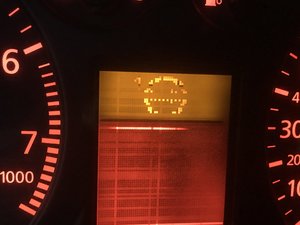

    Здравствуйте. Подскажите что за ошибка выскочила. В гугле не нашел ответа. Еще бывает и цифра 2 загорается в нижнем правом углу как и цифра 1. Спасибо

    Это не ошибка, а предупреждение о превышении скорости, ограничения которой кто-то задал.

    Во блин) думал цилиндр 1 или 2 навернулся. Только купил кольца после черри.

    А разве оно не сбрасывается после того, как заглушишь?
