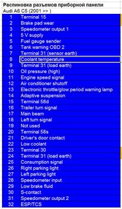

    не показывает температуру ож на приборке. тест делал приборка в норме. датчик сверху заменил и все равно не показывает . куда еще залезть?афб

    Прозванивать проводку до приборки значит.

    а на какую фишку он выходит на приборке:??

    По схеме смотри датчик G2:
    Приходит на синею фижку 8 пин.
