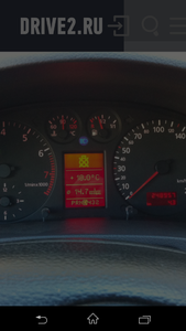

    Подскажите что за ошибка?
  4. ser_gr72
    ser_gr72 Старожил
    23 окт 2006
    28.339
    это не ошибка, а предупреждение, что лампочка сгорела.
    по картинке разве не видно?

    У меня экран расплыт, это рас, ошибку вроде такую распознал, и два все лампочки целые был один казус с задней правой лампочкой я ее еле подобрал не одна не хотела работать по чему-то а на прямую все работает, лампочка работает, после замены стопа с зади справа нажимаю на стоп пищит эта ошибка, а когда включаю ближний свет орет еще раз замените правый задний стоп, что за дела стали после замены лампочки? Провод не могу подключить по причине производитель что-то нахимичил с васей и не одна программа не работает, может антивирус с интернетом не выключил, может еще чего нибудь, не понятно

    на картинке всё прекрасно видно и если ты выкладываешь ее, значит всё видишь и понимаешь
    лампа заднего фонаря двойная (габарит/стоп-сигнал) P21/5
    если ставить простую, то будет как у тебя

    Вы по-моему не читали мой пост, у меня экран расплыт, как я могу что-то там понять? При включении ксенона все нормально все работает, только на тормоз нажмешь стало уже 4 ошибки, 1-та что на скрине я нашел, 2-заменить правую заднюю лампочку, 3-abs, 4-esp
    Перебирал все лампочки, все рабочии, на акб тестил, 3 лампочки работают только габарит, 2 лампочки оказались только с рабочими стопами, повторюсь тестил на акб все 2 спирали рабочие, поставил последнюю все работает и появилась куча ошибок
    Проблему решил заменой лампочки на другую, лампочка делала ошибку почему не понятно, счас все тихо и в порядке
    Кто не верит могу обратно поставить зафоткать или видео заснять!

    Читаю я внимательно и повторяю, если ты выложил картинку с ошибкой о перегоревшей лампе, значит ты ее как-то определил на своем расплытом экране.
    Если лампа двойная, то и работать должны обе цепи. Можно было сразу поставить нормальную и не мучаться.
    Если ошибка по лампе стоп-сигнала, то будет и abs и esp.
    Удивляет, когда замена лампочки создает столько проблем и вопросов.

    С прошлыми якобы не рабочими не было не каких проблем до этого, есть там и новые и бу, бу допустим стояли на других машинах, остатки с разборки, все лампочки лежат отдельно в отведенной коробке и под ногами не блентается коробка, а лампочки я проверял позже от акб они рабочие, почему на машине не работали не могу понять
