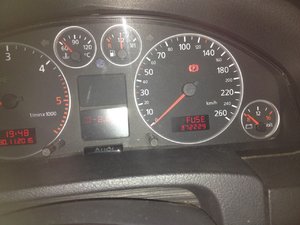

    Дело было так:на машине сел аккум ,прицепили мой севший аккум к другому работающему авто проводами при включении зажигания замигала индикация ключа, зашкалили стрелки приборки и на дисплее БК почему-то еле горели японские иероглифы (именно иероглифы а не какие-то кракозябры) вместо надписи и соответственно ничего не заводится. Также не работает свет в салоне, не работает головной свет и стопы точно, остальное не пробовал.
    Полярность подключения точно правильная была, предохранители 5(приборка), 12-19 все целые. Пробовал скидывать клеммы на ночь, все равно проблема осталась.
    В интернете у многих похожие проблемы были, но как решилось нигде не написано.
    Подскажите куда копать?
  6. LuckyWAV
    LuckyWAV Участник форума
    13 июл 2015
    232
    A6/C5 Allroad 2.7T
    Проверил все предохранители (в торпеде и в корпусе ЭБУ) все целые. По электрике не работает ничего вообще. только при повороте ключа зажигания загораются некоторые контрольные лампы на приборке и все

    Питание приходит к ЭБУ, приборки, замку..., минус не отгорел?

    зарядить свой акб, подключить шнур, включить зажигание и смотреть ошибки.
    иероглифы - возможно изменился язык приборки, поменять на немецкий, английский

    Смотри где масса от аккумулятора на кузов, двигатель.., замерь напряжение относительно аккумулятора.

    зарядил аккумулятор , проблема с неработающей электрикой вроде решилась, но проблема с приборкой осталась.
    Опишу подробней:
    - мигает индикация ИММО
    - все стрелки начинают вращаться как при диагностике пока не упрутся и замирают в конечном положении.
    - зуммер пищит не писком как обычно, а с низкой тональностью как будто в детской игрушке села батарейка.
    подключил приборку к лабораторному бп, ситуация аналогичная, только где пробег высветилась надпись fuse 786383

    Здравствуйте уважаемые! Возникла проблема! Ауди а6 с5 2002 г.в. 1.9 тди, AVF. При работе периодически стрелка вольтметра падает до 8 вольт. Заглушить, заведешь, ничего не меняется. При этом увеличивается яркость подсветки климы. На приборке над пробегом появляется надпись FUSE. Потом опять все восстанавливается. В чем может быть причина?

    Fuse-плавкий предохранитель.Где то контакт плохой.
