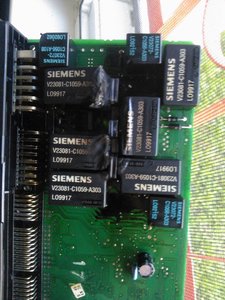

    Нужна помощь что и откуда копать,дело было так,днем ранее проезжал по луже,воды было по порожки,сегодня ехав с работы,в салоне был легкий запах подгоревшего лака,припарковал машину,закрыл на штатную сигнализацию,зашел в дом.когда вышел и попытался ее открыть спустя 15 минут,на машине загорелись все поворотные огни,и загудел замок багажника и люка бака,двери заблокированы,с ключа нет возможности открыть,долгая история,пришлось разбить водительское стекло...двери из нутри не открываются ни в какую,скинув клему с аккумулятора и одев ее обратно через час ничего не произошло,все тоже самое.когда дал больше мощности путем подкурившись от другой машины,с брелка заработали доводчики окон. в машине сидит коротыш,греется минусовая клема,подскажите пожалуйста что делать,как исправить???

    блок ЦЗ. под ковёр водительского сидения загляни. там этот блок находится. чтоб там не было бассейна или следов от бассейна. этот блок отвечает за то что у тебя внезапно "заработало/ загудело"

    Спасибо большое за с овет,да это он. под замену его,весь поплавился. на моем последние цифры 006 а на другом номере последняя буква Е. есть блок комфорта с последней буквой А и последними цифрами 001. подойдет ли он?

    не стоит ставить А. даже потому , что Е поддерживает штатную сигналку а А нет.
    я бы поискал 4B0 962 258 E , чтоб верно на 100% была замена
