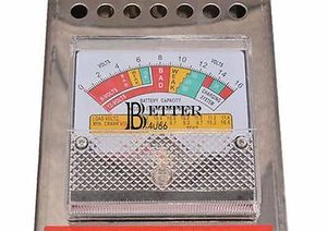

    по поводу нагрузочной вилки.
    вот фото оригинальное вилки что у меня
    по шкале , чтобы не спорить много .....
    при зарядке стрелка должна быть в секторе 13-16 вольт и там цветом видно какое напряжение зарядки считается нормой.
    при нагрузке - 10 сек если включить.... смотреть нужно на положение стрелки в секторе 7-13 вольт. и там также цветом и надписями четко указано в каком состоянии АКБ после проверки нагрузкой.
