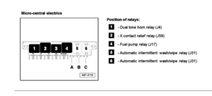

    есть такое реле, которое "гасит" все указанные потребители на момент "прокрутки" стратера, вот скорее всего оно и виновато... помоему "X" реле называется...

    #9 Plohish 4B(C5)mono, 23 ноя 2012
    точно не буду утверждать, на 45 кузове было внизу под панелью, у водителя...
    скорее всего это j59

    #10 Plohish 4B(C5)mono, 23 ноя 2012
    вот схемка установки, смотри j59
    может глючить как само реле, так и управляющее напряжение...

    В каталоге запчастей подобрал по названию
    "Pеле для разгрузки контакта Х " вроде похоже.
    №8D0951253 замена на 7M0 951 253 A
    Заказал, буду пробовать.

    Вы правы! Поменял, всё ок!!! Спасибо!

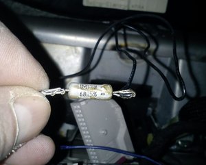

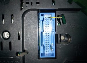

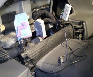

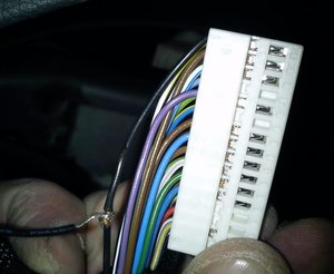

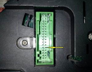

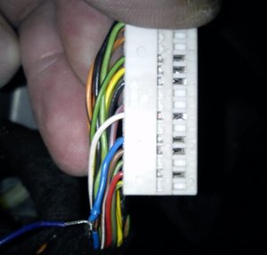

    Доброго времени суток форумчане! Принимайте новичка:). Машина AUDI A6 2.4 Quattro 2002 года. Требуется помощь людей, понимающих хоть что-то в электрике (микросхемах), так как сам в этом "не в зуб ногой". Итак...... на приборке, то показывает, то не показывает температура ОЖ, прибор живет своей жизнью:). Пошарив по форуму было решено снять приборку, для осмотра и ревизии контактов. Сняв приборку, был просто ошарашен увиденным, между синим разъемом и зеленым стоит перемычка "на скрутках", на этой перемычке висит какой-то резистор или диод или еще что-то (прошу прощения, но сам не разбираюсь что это такое, с маркировкой 68Ω5% 3W). Отсюда у меня возникли вопросы: Для чего это сделано? Это обход какой-то ошибки или для работоспособности приборки? Очень прошу, помогите разобраться с этим "чудом". До ОД ехать далековато, может тут кто сталкивался с таким. Фото откуда и куда идет перемычка я сделал, как впрочем и того самого диода-не-диода:). Приборка с большим дисплеем, не половинчатым.
    За ранее признателен!

    Самое простое - сними перемычку и подключи приборку. Увидишь что поменялось. По распиновке контактов не могу подсказать. Что-то похоже запараллелили тебе, может контрольку какую.
