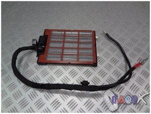

    Если не ошибаюсь, с 2008 года на дизельные версии устанавливались электрические догреватели салонного воздуха. По отзывам штука полезная, в несильный мороз можно без вебасты обходиться и ездить в тепле.
    Собственно, вопрос: можно ли установить этот догреватель на 2007 год (3.0TDI BUG)? Или эта инсталляция потребует замены части корпуса печки?
    Номер детали: 7L6 963 235

    Устанавливается на теплообменник с 2009 м.г.-1200вт с 13 м.г-1500 вт. (только на дизель) код комплектации 7Е6

    Немного теплый воздух??? Не знаю как у других,но у меня в минус -15 webasto теплый возду пускает через 3 минуты,а через 10 уже тепло в салоне,через 30 уже ташкент,это все не заводя машину!Если webasto установлено,эта сетка (фен)не нужен,лучше потратить бабло на завод webasto с пульта или еще лучше через СМС GPRS,я слышал фен устанавливают для стран более теплых климатом чем Россия!В -20 фен не сможет нагрет салон даже за час,так что не стоит и морочиться!

    И есть ли возможность поставить его в мой авто (2007 BUG) или в печке слот под него не предусмотрен?
    Если ориентироваться на прошедшую зиму, то зима у нас была довольно мягкая и "морозы" ниже -10 редко когда опускались. Потому и задумываюсь. Как-никак включается он почти сразу и в полную мощь, а вебасту надо заранее запускать.

    7L0819087 AA корпус печки для А/М без фана код комплектации 7Е0
    7L0819087 AB c феном 7Е6 думаю они не сильно отличаются (нужно сравнивать на разборке искать)
    Фен в печку
    4L0963235 c 12 м.г-наверное 1500вт(инфы в этике нет)

    MaiklR1973, спасибо за инфу! Буду думать. Основная загвоздка - корпус печки, можно ли родной доработать.
    И вот что нашел. Судя по схеме, доп. отопитель ставится за испариталем (1), не за радиатором печки? Странно, хотя по габаритам доп. отопителя верится.

    Если есть Эльза смотреть там с/у-смотрел снимается так понял радиатор печки(могу ошибаться т.к. не разу сам не снимал)

    Пойду vag-com-ом поищу, есть ли где опция электроотопителя. Как понимаю, 7L6 963 235 выступает в роли отдельно стоящего электронного блока вместе с нагревательным элементом. Соответственно, его надо как-то прописать, только куда?
