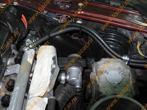

    Кто то же наоборот писал что не все так сказочно и топливопровод возле фары идет.
    Да и на январе я родные к джетовские топливопроводы оставил .Обратку и подачу

    Под топливопроводом имел в виду участок от фильтра до рампы. У лискара этот шланг опрессован с двух сторон, а не затянут хомутиками.
    То, что этот шланг проходит рядом с фарой - на мой взгляд ничего в этом страшного нет (не те температуры там).
    Ну ладно, уговорили, топливопровод (участок от фильтра до рампы) можно заколхозить от тазиков-гадиков, если поискать...
    Если Вы поставите рампу на поток в том виде, в котором её поставляет Лискар - почёт Вам и уважение :)
    А если в виде того, чертеж чего лежит на форуме, в виде бруска с парой дырок - это извините неэстетично как минимум, и похоже больше на дудку или флейту, чем на топливную рейку. Форсунки там никак не закреплены, РСД так-же крепится очень интересно... А ведь это топливо под давлением... Конечно, сотни и тысячи машин так ездят, я ничего не говорю... Но тут кому что как говорится...
    По поводу "мозгов". У лиса они конечно качественно и надёжно сделаны (как и весь комплект, качество нареканий не вызывает!), но к сожалению, не лишены недостатков. Так что имея на руках рампу и топливопровод, с "мозгами" можно было бы заморочится. Тут и январь и вемс и скирт, выбирай что душе угодно...
    А вообще - молодец. Любое начинание и желание что-то сделать самому - достойно уважения :thumbup:
    З.Ы. Был неудачный опыт установки скирта, покупал комплектом у одного из наших форумчан. Так что не по наслышке знаю что почём...
    Сейчас имея на руках рабочий комплект лиса и готовую рампу, топливопровод, как раз над мозгами думаю заморочится, ибо не всё в них устраивает...
