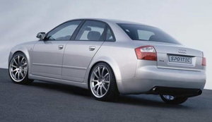

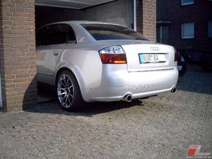

    хочу чтоб было как S или S line
    ...посмотрел... Sportec делал половину нижнюю true S look
    вопрос №1 - номер юбки S line чтоб пробивалось по экзисту!
    вопрос №2 (не важный) где копать по поводу обвеса от Спортека дешево :) на е-беях не видно совсем :(

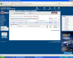

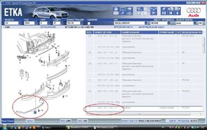

    установил етку 7 732
    нашел там свой задний бампер, накладку, номер 8E5 807 521 G !!! уже S line ??? нет!
    в разделе аксессуары по задней накладке два номера 8E5 071 610 U и 8E5 071 611 b - получается спойлер из двух частей! :rolleyes:

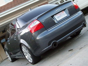

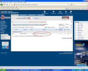

    долго искал на разных сайтах инфу и однажды нашел вин номер авто в полном обвесе с-лайн. авто было куплено у диллера в москве. по вину пробил накладочки:
    перед 8E0 807 110 B GRU $149 (без решеток, просто юбка)
    зад 8E5 807 521 G GRU ~$125
    обе они будут под покраску.
    в экзисте оба номера пробиваются.
    номера накладок пробитые с европейского авто полностью совпадают с номерами пробиваемые по американскому авто.
    задняя с-лайн выглядит так
      259,5 КБ
      537

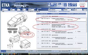

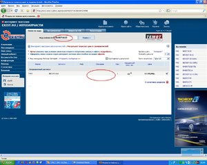

    смущает сильно что ETKA номер 8E5 807 521 G пишет, что уже в стоке стоит на моем американце, на котором никакого S слайна нет, а номера из аксессуаров по экзисту не бьются
    америкос - так же как и у меня по етке - 8E5 807 521 G
    ну ведь могло быть поставлено уже в москве и не отражено в вине!?
    запутался я :-(

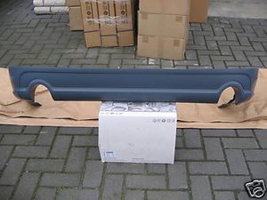

    если приписать 9ax и 041 соответственно, то ...
    ...8e0 071 610 9ax - не ясно...
    ...8e0 071 611 041 - ясно, что это накладка без дырок под глушители!
    типа такого:
      176 КБ
      156
      185 КБ
      145
      178 КБ
      132

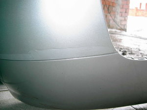

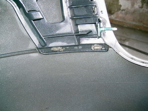

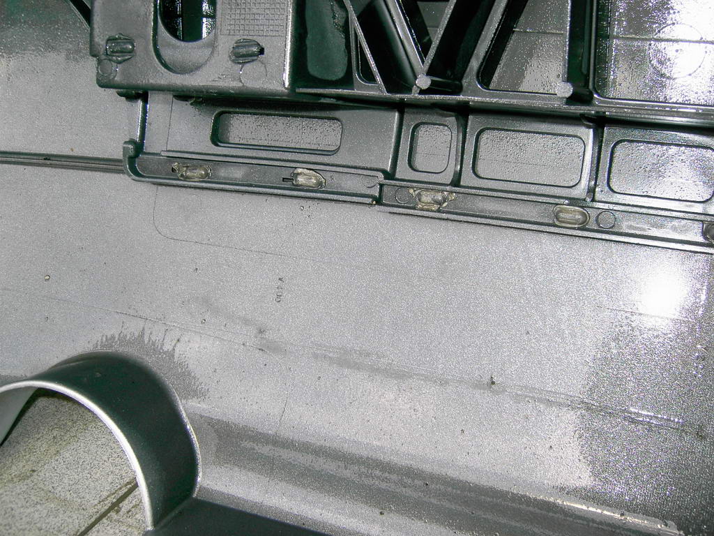

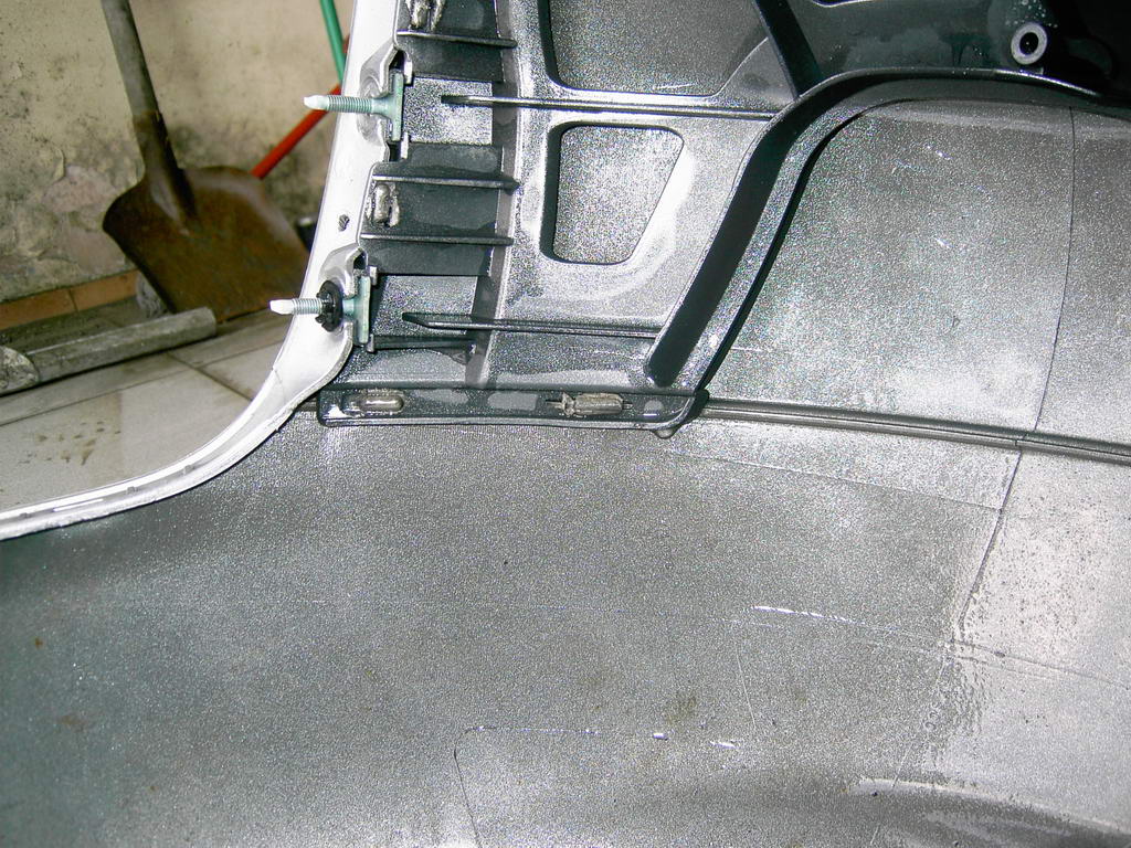

    а я тем временем снял задний бампер...
    перевернув его и лицезрев все устройство мой энтузиазм притих сильно... вечером фотки выложу как там все воедино крепиться :p
    фотки вот - имхо хрен ее поменяешь - легче бампер целиком менять!!!
    ...номер забыл посмотреть :(

  18. zhekus
    zhekus Завсегдатай
    17 фев 2008
    802
    A4 2.0ТQ

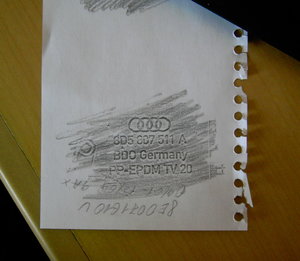

    К сожалению, у америкосов задний бампер цельный с юбкой! У европы раздельно, так что с-лайн юбка задняя от европы никак не налезет на америкоса.
  19. dus72
    dus72 Старожил
    4 янв 2009
    12.791
    Тюменская обл.
    957 4.5t Magnum 23"
    #119 dus72, 6 мар 2009
    угу так и есть - целиковый :(
    вот номер со снятого америкоса: 8D5 807 511 A
