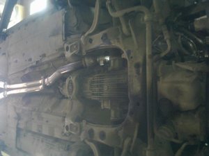

    Новый коллектор из нержавейки, и дальнейшая перестойка. Схема с проставкой не устроила, решил все переделать.
    Процес пошел, на подходе выхлоп на 76 трубе!

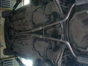

    Ещё выхлоп Stasis!

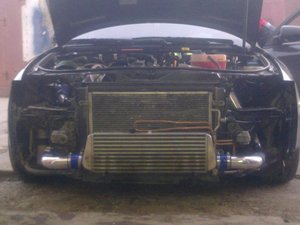

    Поставили выхлоп и турбину

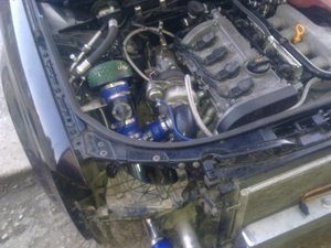

    СОбрали!!!:rock: Завели, правда после пробных заездов выяснилось, что смеси бедные, буду заново отстраиваться. Не понятно почему так получилось?

    Какое давление дуешь? Какая температура выхлопа?
    На своей сейчас выяснил что тоже бедновата смесь на оборотах 12-12,5
    Но я еще на родном бензонасосе.

    Смеси на оборотах около 14, сегодня померяли давление в топливной рампе, просаживается на оборотах до 2,5 , походу насос умирает и из-за этого смеси падают. Температура около 900. Давление 1,4 с откатом на 1,2 пока.

    Ооо до 2,5 падает - эт много :eek:
    900 эт еще не плохо :nod:
    у меня 1000 и еще хотит больше, даже со впрыском спирта, но давку даю до 2-2,4 Бара :laugh: правда ссыкотно чёт, вот 5-ти ступку недавно порвал :spy:
