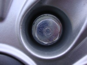

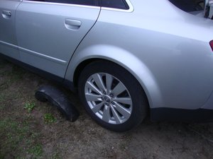

    Выкладываю наконец то отчет по результатам установки
    После покупки болтов все таки оказалось, что никак их в ступицу не впихнуть(пытался с пол часа)Нехватало тех самых пару милиметров...Рассверливать очень не хотелось по причине того что пришлось скидывать резину с дисков,но другово выхода не оставалось! Созвонился с одной конторой по проставкам и тд, рассерловка обошлась в 1круб,хотя у кого есть обычный сверлильный станок,все делается элементарно,центруют диск в станке на глаз как оказалось!Стандартное отверстие 14мм было рассверлено до 16 мм.Да,еще на некоторых дисках может потребоваться хонинговка,если в результати рассверливания слишком много уйдут конуса на отверстиях,но у меня обошлось без этого!Прикупив центровочные колечки,все встало на УРА!как родные!!!
    итог: болты 3 круб
    кольца центровочные 300 рэ
    рассверловка 1 круб
    ну и расходы на переобувку,но это можно не считать...
    Пробег после переобувки около 6 тыс.,все ровно никаких биений и прочих неприятностей нет!
    P.s. оооочень сильно сомневаюсь что можно обойтись без рассверловки,но не искличаю такого варианта,ну а то что диски будут испорчены после рассверловки это полный бред!!!так же спокойно теперь их можно ставить на те авто,на которые они шли с завода!
    Спасибо всем кто помог разобраться с этой темой!
