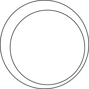

    Нарисуй чертеж, только апроксимируй разницу не в 2,5 мм, а в 10, например, и представь, как будут эти болты выглядеть?

    Щас нарисую.
  8. Engineer
    Engineer Старожил
    25 сен 2003
    13.293
    Сделана в Баварии
    Типа такого. Надо увеличивать отверстие в диске под головку для колесного болта.

    Теперь понял,но не буду рассверливать точно ни дисков ни ступицы,вот какой вариант я рассматривал изначально,только с болтами а не шпильками - http://www.prostavka.ru/img/sps3.jpg

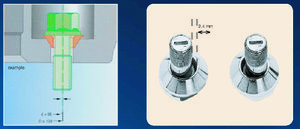

    Дим, речь не совсем об этом, это не то. Щас перекодирую фото и выложу, не расходитесь :)

    Речь вот об этих. Но надо знать, что в отверстие диска войдет еще головка для отворачивания.

    Вкурил. Спасибо, бум знать.
  18. Engineer
    Engineer Старожил
    25 сен 2003
    13.293
    Сделана в Баварии
    И тем не менее, надо смотреть, возможно, отверстия придется расфрезеровывать.

    Картинка в сообщении №16 похожа на правду(правда болты не эксцентриковые,а с центрующим конусом),но надо учитывать диаметр болтов на ауди и величину смещения отверстий.99% за то,что придется фрезеровать,а если фрезеровать - то почему бы сразу не сделать,как в сообщении №8?

    Насчет расфрезировки сказали что там обычные 14-е болты, но на всякий случай попросили с собой захватить диски и на месте все посмотреть, насчет названия болтов передал слова проодавцов и ничего не придумывал,они назвали эксцентриковыми!
    ну да в посту 16 что то похожее и дмитрий впринципе выложил фото болтов похожих на правду, думаю в суботу или в воскресенье все прояснится по результатам поскидываю фотки болтов и личные наблюдения по поводу как эта вся конструкция держится и рулится!))) Кстати кому интересно за болты просят по 150рэ...ну и конечно буду ставить центрирующие колечки - переход с 67.1 на 57.1 ,покурив форум понял вроде как в руси можно приобрести!
