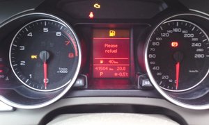

    Хочу поменять экран с красного на белый, помогите найти номер запчасти, встанет ли в машину 2009 года новый дисплей?

    Насколько я слышал, меняется только приборка целиком((

    Только целиком и меняется. На разборках поспрашивай, не думаю,что она дорого стоит

    что то мне подсказывает,что кроме приборки придётся ещё что-нибудь докупать:shuffle:

    Прошить еще как минимум

    Точнее снять защиту компонента

    у дилера снять защиту компонентов.
    только с пробегом косяк будет.
    если покупать НОВУЮ, то в ней можно один раз откорректировать пробег. В бэу не знаю как корректировать пробег.

    У меня навернулся щиток приборов, плата питания, она запускается и гаснет через пол минуты, пришлось заказывать, ездил без него, ключ туда не зашит. Цены на новые приборки от 35 до 70 тысяч, где-то так, на б/у в России от 10 до 20 где-то. Я купил на ЕБЕЕ из германии за 8 тысяч, плюс доставка 500. Пробег 3200 на ней был, с виду новая, поставил, а она в защите, пришлось к дилерам ехать, вносить комплектацию туда и снимать защиту, все получилось, катаюсь :) старая лежит, с рабочим цветным дисплеем, но я не думаю что его можно поставить на др. панель.
