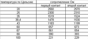

    Тогда вопрос как проверить ДТОЖ(ДТОЖ-черный двухконтактный, вверх фишкой?)?

    В консервную банку наливаешь воды,вставляешь РАБОЧУЮ ЧАСТЬ ДТОЖа в воду...к каждой клеме и к корпусу подключаешь мультимер,в режиме 20 КоМ(лучше 2 мульта,чтоб 2 раза не греть)...и банку - на огонь! Греешь,наблюдаешь,сравниваешьhttp://www.audi-club.ru/forum/attachment.php?attachmentid=23080...............да,забыл..в банку ещё надо термометр вставить,чоб было с чем сравнивать.............

    В общем замерил, выкладываю результаты:
    теперь вопрос, датчик под замену?
    От такого датчика может плохо заводится на горячую, с четвертого или пятого раза?
