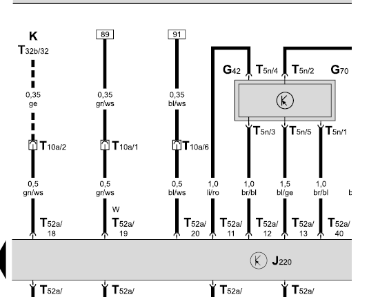

    достучался до блока по К линии: 19пин
    помог митчел - почему в ELSA этот контакт зовется "W" - не понял
  3. AlexV
    AlexV Bad e-mail
    1 янв 2003
    1.627
    нет
    Потому, что по этой линии идет не только связь для диагностики, а также обмен командами иммобилайзера.
    А по немецки это Wegfahrsperre и линию обозначили буквой W, чтобы подчеркнуть отличие ее от обычной K-линии
