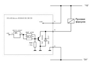

  15. locon
    locon Живу я здесь
    8 фев 2004
    1.156
    Audi A6 C5 1.8T 2000
    Ответ: ЭБУ. Где взять?
    Bur, во вложении фрагмент принципиальной схемы включения пусковой форсунки для Вашего блока (не поленился нарисовал :) ) ... по Вашим отчетам, в результате теста предложенного мной выше, у Вас получилось между контактами 14 и 16 разъема ЭБУ - пять вольт ... условия теста - ЭБУ от проводки не отключен я думаю вы выполнили, а вот разъем с пусковой форсунки снять не догадались, так? таким образом - пять вольт это падение напряжения на пусковой форсунке, проводах и контактах разъема подходящих к ней ... если разъем с пусковой форсунки снять, то мультиметр зафиксирует в тесте как раз 10-11 вольт ... как я и уже выше озвучивал, а проверка транзисторов Вами подтвердила, Ваш блок скорее всего не утратил функцию управления пусковой форсункой, и покупка другого блока абсолютно бесполезна в этом случае ...
      55,9 КБ
      162
  16. Bur
    Bur Завсегдатай
    3 окт 2007
    593
    Cee`d
    #36 Bur, 19 ноя 2008
    Да, ЭБУ от проводки не отключали.
    Я могу что-то путать, но разъём пусковой форсунки у меня всё время болтается и не подключён вообще... Могу ошибаться, чё т и правда на бред похоже... Но тогда чё ж получается- ЭБУ в норме, кнопку поставили... Странно как то. Чё ж это тогда может быть...
