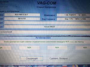

    Кстати, а что при тесте исполнителей?
  19. IvanPolyskalin
    IvanPolyskalin Новичок
    20 фев 2016
    61
    Показывает по всем клапанам к.з на массу и включается только насос
