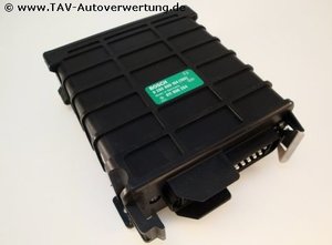

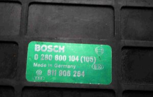

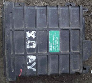

    Люди выручайте нужно фото ЭБУ Bosch 0 280 800 105 (105)
    811 906 264
  8. borysbs
    borysbs Участник форума
    28 июн 2009
    127
    Audi A6/C5 AFB '00
    #68 borysbs, 13 фев 2013
    Зачем сразу фото, этот ЭБУ ставился на многие авто 1,8 с JN двигателем, втом числе и ауди 80 1,8S JN (встречается еще под таким номером 0 280 800 104, полностю взаимозаменяем, кроме того оригинальный номер по VAG тотже)
