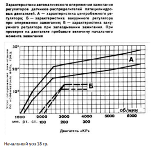

    а тогда может подскажете: у меня тоже карта обороты- давление
    стоят сейчас 5 катушек наконечников, вся проблема в карте, не могу ее грамотно отстроить.
    есть вот такая характеристика трамблера:
    так вот, как мне нарисовать таблицу угла обороты-давление с помощью этой характеристики?
