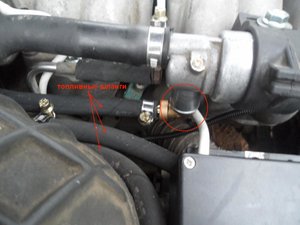

  9. CRazs
    CRazs Живу я здесь
    1 янв 2014
    2.061
    Audi100 45 AAR,80 B3 RU
    я имел ввиду то что один из шлангов не подключен...
    или же всё таки подключен но я не понял почему именно так.
    те шланги - это тракторные шланги высокого давления, знаю это, потому что сам покупал и ставил именно такой

  10. andreydd
    andreydd Участник форума
    5 авг 2014
    180
    Honda Accord
    Покажи как надо делать. Научи.
  11. andreydd
    5 авг 2014
    180
    Honda Accord
    Там уголок стоит. Вставлен внутрь РХХ.

  13. pavel m
    pavel m Участник форума
    30 дек 2010
    483
    Ауди 100/45, 5 цил
    Я имел ввиду ЭБУ под капотом. Это плохо если он не герметичен, а в остальном всё как надо. У меня блок размещён на штатном месте, помоему лучший вариант.
  14. andreydd
    5 авг 2014
    180
    Honda Accord
    Он достаточно герметичен. Это промышленный корпус. Во многих американских машинах ЭБУ стоит под капотом, иногда даже в крыле или брызговике. Так установлено уже около 20 эбу, не было ни одной проблемы с установкой под капотом.

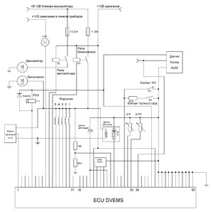

    Схема на AAR

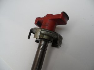

    Андрей, шторка первого цилиндра срезается "под ноль", синхронизация идет по пропущенному импульсу, дальше запускаем счетчик по порядку работы цилиндров, так?

  18. andreydd
    5 авг 2014
    180
    Honda Accord
    Нет. Шторка предыдущего цилиндра перед первым обрезается не под 0, а оставляется примерно 40%. Шторка именно 1-го цилиндра - НЕ ТРОГАЕТСЯ!!!

  19. Technoman
    Technoman Участник форума
    19 сен 2010
    118
    100/44 2.1 WC 85г
    Понятно. Просто ракурс такой на фото наверное, не сразу понял. :)
