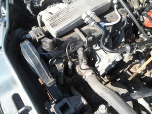

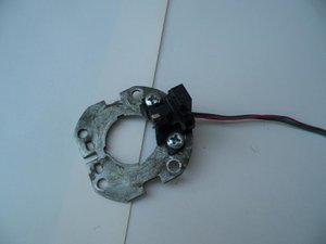

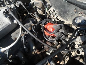

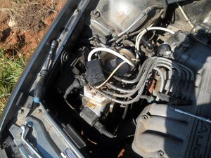

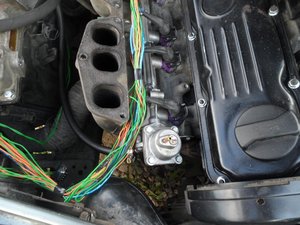

    Вот сделал AAR
      134,6 КБ
      254
      114,8 КБ
      246
      116 КБ
      248
      125,7 КБ
      247
      104,3 КБ
      249
      88,1 КБ
      251
      111,2 КБ
      247
      33,6 КБ
      245
      27,4 КБ
      247
      36,7 КБ
      233

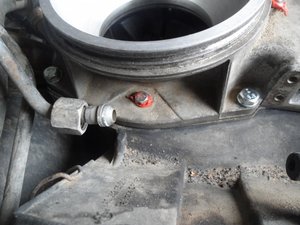

  11. andreydd
    andreydd Участник форума
    5 авг 2014
    180
    Honda Accord

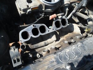

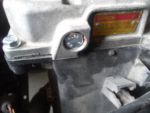

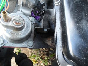

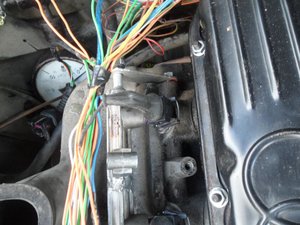

    Продолжение AAR
      76,3 КБ
      229
      97,9 КБ
      229
      82,6 КБ
      232
      101,2 КБ
      227
      69,1 КБ
      220
      82,2 КБ
      231
      41,1 КБ
      235
      58,5 КБ
      243
      31,7 КБ
      231
      113,5 КБ
      216

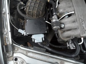

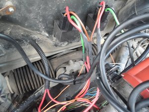

  12. andreydd
    5 авг 2014
    180
    Honda Accord

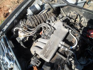

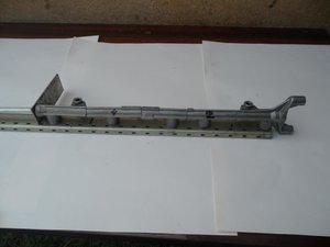

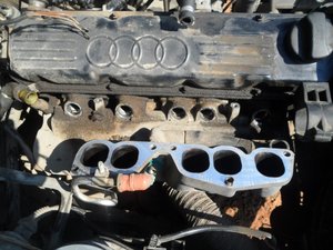

    Дальше AAR
      104,7 КБ
      270
      98,3 КБ
      216
      111,1 КБ
      224
      111,3 КБ
      219
      114,2 КБ
      222
      92,7 КБ
      213
      101,4 КБ
      217
      78,7 КБ
      221
      78,4 КБ
      222
      79 КБ
      205

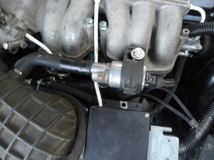

  13. andreydd
    5 авг 2014
    180
    Honda Accord

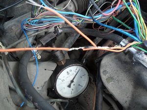

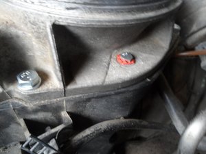

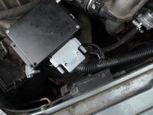

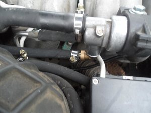

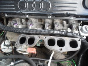

    Ещё AAR
    Чуть позже электросхему выложу
      92,4 КБ
      185
      65 КБ
      184

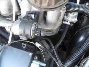

  14. CRazs
    CRazs Живу я здесь
    1 янв 2014
    2.061
    Audi100 45 AAR,80 B3 RU
    или я чегото не до понял, или что-то не доделано...
    КХХ висит в воздухе, я так понял всю грязь будет тянуть...
    доп форсунка не подключена? а как же завод на холодную? у меня предчувствие, что в минус 10 машину будешь как соседские тазики крутить, и аккумуляторы таскать... допустим компенсировано электрофорсами, но всё-же.
    P.S раз 6 цилиндров поддерживается, доп форсу ткнуть нет проблем.
    не хватает видео, где видно было бы старт двигателя.
  15. Kattani
    Kattani Живу я здесь
    16 ноя 2007
    4.394
    Audi 100/44 Avant 2.3NF 88г.
    CRazs
    Жжошь...
    Кхх в воздухе не висит. Он закреплён, не на своём месте конечно, рядом, но уж точно не висит. И каким образом он будет грязь тянуть? Его "грязевые" условия будут отличаться не сильно от прежних.
    Пусковая форсунка на электровпрыске не нужна. Совсем. Ну вот так сложилось. Необходимое обогащение и прочие радости эбу сделает само посредством 5-ти форсунок и по сигналу от ДТОЖ, и, возможно от ДТВ.
  16. andreydd
    5 авг 2014
    180
    Honda Accord
    Да. Все правильно.

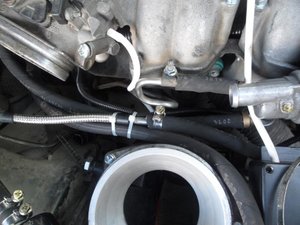

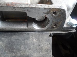

  17. andreydd
    5 авг 2014
    180
    Honda Accord
    #137 andreydd, 28 авг 2014
    А РХХ закреплён крепче, чем раньше - на болт М8 с большой шайбой.
    Не на свом месте он закреплен из-за того, что электронные форсунки перекрывают воздушный канал ХХ КЕ, который идет внутри впускного коллектора. При этом все дырки канала КЕ надо глушить. И пусковая форсунка теперь стоит как заглушка.
  18. Kattani
    16 ноя 2007
    4.394
    Шаговый кхх поддерживается?
  19. andreydd
    5 авг 2014
    180
    Honda Accord
    Да, поддерживается. Но под него надо точить переходник. Но в планах есть желание сделать партию таких переходников, потому. что родные РХХ иногда мозг выносят.
