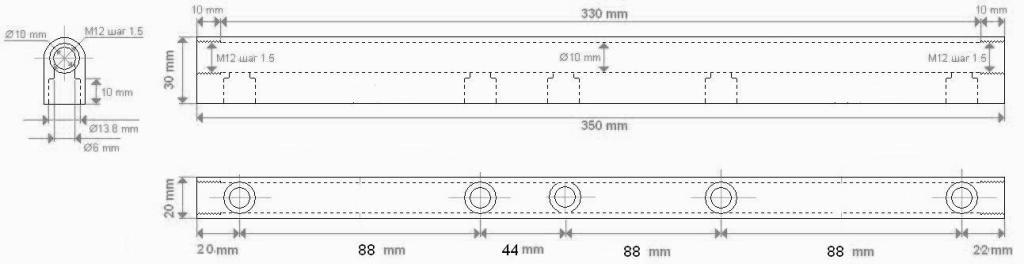

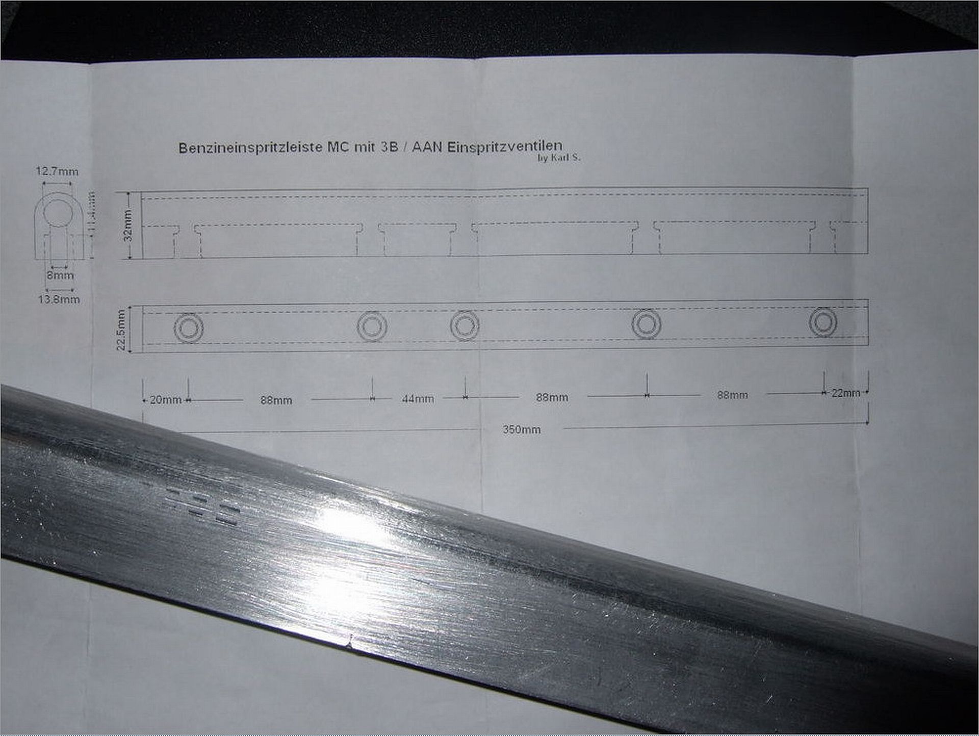

    По форсуночным дыркам подходит. С крепежом и подводом/сливом топлива - мудрить.
  13. aleks300782
    aleks300782 Завсегдатай
    3 окт 2011
    722
    Toyota Corolla
    не подойдет. 3В и AAN 20 клапанные моторы, у них межфорсуночное расстояние другое чем у 10 клапанных
