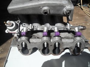

    Фото рампы
      97,5 КБ
      343
  2. CRazs
    CRazs Живу я здесь
    1 янв 2014
    2.061
    Audi100 45 AAR,80 B3 RU
    а на AAR/NF/NG - 5 цилиндров, туда откуда рампу взять?
  3. andreydd
    andreydd Участник форума
    5 авг 2014
    180
    Honda Accord
    Также делается из двух ГАЗовских.

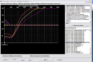

    Меня Ваша штука привлекает возможностью управления зажиганием, так как родной блок VEZ что-то чудит. Менял ,не помогло. А карту зажигания на AAR где раздобыли, и на сколько она точно повторяет оригинал?
  5. andreydd
    5 авг 2014
    180
    Honda Accord
    Карты зажигания всегда делаю сам. Если есть оригинал - поделитесь, интересно будет сравнить.

    #46 Age_star, 6 авг 2014
    Есть замечательный проект http://secu-3.org ,сам собирал, катался на Жыгулях - здорово! Просто уже припёр на ауди чёртов уоз, хотел снять и поставить))). Там есть карты на 5 цилинров , правда мотор другой. Можно там глянуть. http://secu-3.org/forum/viewtopic.php?f=5&t=323
  7. andreydd
    5 авг 2014
    180
    Honda Accord
    Так а смысл глядеть, если мотор другой. Я индивидуально настраиваю каждый. Настраивается несложно. Можно даже удалённо через интернет. Не он-лайн конечно, но тоже несложно и реально.
  8. andreydd
    5 авг 2014
    180
    Honda Accord
  9. andreydd
    5 авг 2014
    180
    Honda Accord
    Нашел на AAR
