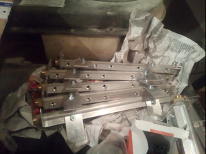

  20. dmitriy79
    dmitriy79 Завсегдатай
    28 дек 2011
    728
    А100с4 AAD
    ну и не только в брянске . в Таганроге Я делаю рампы под заказ на любые движки и не только рампы....
    Нравится 21
