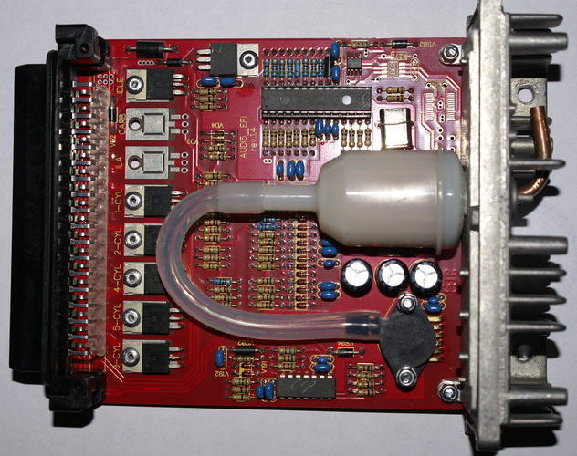

    У меня есть их эбу, в котором нет соответствующего ключа.
    Только ключи форсунок и ключ управления кхх. Место под него есть, но не функция не реализована.
    А вот ответ специалиста, касательно работы этого клапана в штатной впрыске

    Здравствуйте! Это я - автор DVEMS, так что вопросы можете мне напрямую адресовать.
    Спасибо SSSergeichу за положительные отзывы. Честно говоря с машинкой проблемы были. Просто отдавать хозяину пришлось её сырую. Он от меня уехал в 23.00. Из Иванова 130км домой. Там была проблема с программой зажигания. Просто я один момент не учел при адаптации програмы с AAR-5цилиндров. Но я хозяину машины дал все программы необходимые, кабель. Мы все по быстрому в темноте проверили. И он на следующий день САМ залил исправленную прошивку. Проблема с зажигание устранилась. Сейчас вопрос остался с РХХ. Мы потихоньку напару его настраиваем. Вообще то РХХ - это самый капризный узел по настройке. Если бы е меня машина стояла, то наверное полдня бы потратил на качественную настройку РХХ. А через интернет получается медленно (но верно).
    По абсорберу - управление сделать вообще не проблема. Просто я лично не вижу смысла в данной системе на автомобиле. Но если надо - сделаю. Это ничего не стоит.
