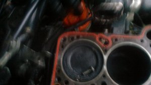

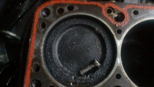

  4. Константин CS

    Поддерживаю Вас, та же история, только по мимо забот еще и технические неполадки преследуют. После установки инжектора, с машиной начались разные чудеса. Первое, что произошло, буквально на второй день шаровая вылетела с поворотного кулака(как это получилось не понятно, я думаю многие меня поймут, что это практически не возможно) все произошло на маленькой скорости и на место все вернулось за считанные минуты, на следующий день поехал на дальняк, и ... не доехал, при обгоне фуры пропала сначала тяга, а когда остановился на обочине заглохла и не запустилась, сначала думал бензин, мало ли, может расход большой, но оказалось не то. попробовал еще раз запустить, стартер не крутит, попробовал крутануть руками коленвал, не тут то было, упирается, и в обратную сторону прокручивается но в одном месте упирается. в итоге на шнурок и домой, к машине не подходил 10 дней, не когда и погода не радовала, сегодня скинул бошку, и в 4 цилиндре увидел болтик с шляпкой на 10. Это конечно не точный диагноз, завтра все будем знать точнее, такие пироги. Надеюсь обойдемся малой кровью, тогда и отпишусь по поводу запусков и расхода.
  5. Константин CS
    Константин CS Новичок
    26 фев 2011
    45
    100/с4 2.0AAD 1992
    Вот такие дела были, уже все собрал, был проведен ремонт башки, замена всех клапанов, втулок и МСК, соответственно все прокладки и ремень-ролик. Запуск пробный был, все вроде нормально. завтра все будет виднее.

  6. SSSergeich
    SSSergeich Новичок
    11 июл 2014
    64
    а100/44 2.3 NF
    Сочувствую :( Когда машинами занимался, всегда все отверстия тряпками затыкивал от вот таких вот неожиданностей
  7. Константин CS
    26 фев 2011
    45
    100/с4 2.0AAD 1992
    обычно тоже закрываю, но тут ситуация, форсунку вытащили что бы резинку поменять, а он гад в этот миг туда попал((
