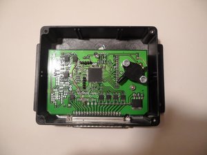

    1.Родное ЭБУ Hella 4A0 907 493 D очень скудна на настройку
    2. Найдя и купив б/у ЭБУ, нет вероятности, что завтра он не умрёт, как и предыдущие ввиду почтенного возраста.
    В моем случае родной ЭБУ перестал формировать сигнал на тахометр, а данный сигнал используется в ЭБУ АКПП, климат- контроле, ABS и приборной панелью. Как следствие АКПП переходила в аварийный режим, а на приборной панели горели предупреждающие лампы перегрева, масленки, аккумулятор и уровень тормозной жидкости.
  11. andreydd
    andreydd Участник форума
    5 авг 2014
    180
    Honda Accord
    Размер платы 107х70мм
      69,7 КБ
      110
  12. knyazevpit
    knyazevpit Старожил
    13 июн 2012
    5.241
    Коми респ.
    А6C4 2,6Q АКПП 97г.
    И этого маленького чуда мне хватит полностью заменить штатный ЭБУ?
  13. andreydd
    5 авг 2014
    180
    Honda Accord
    Наверное :)
    Можно было, конечно транзисторов больших поставить как в вэмсе. Только зачем?
