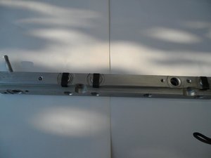

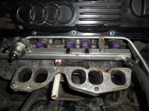

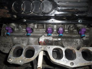

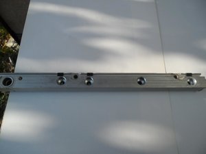

    Рампу изначально Андрей варил из газовских, но там проблема была с браком. Сейчас сделал из вазовской, десяточной. Обещал фотки выложить.

    ТО же DVEMS Андрея, уже забрал, подключил на столе, рампу поеду примерять в субботу, если не подберу, наверное придется с Вазовской переделывать
