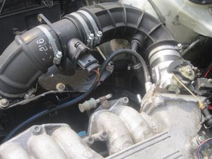

    #255 oleg323, 20 окт 2014
    Она и на фиг не надо!
    Хотя Artur_79 по-своему прав ""не надо ставить вазодроссель,НЕНАДО. я поездил и на том и на родном ауди. родной гораздо приятнее в городской езде с постоянными старт стопами."" В самом деле, непривычно сначала, но потом нормально.

    Была сегодня попытка забрать машину. В начале все было хорошо. И запуск, и прогревочные, и холостые. Ровная тихая работа движка. Минут через 20 работы на холостых и полном прогреве движка (проверка давления в колесах, подкачка и т.п.) появились редкие подергивания. Решили пока не обращать внимания. Поехал прокатиться, проверить под нагрузкой. Движок резвый, резина летняя, асфальт хоть и без наледи, но слегка мокрый, при "тапок в пол" на 3-й при скорости 40 км/ч, колеса уходят в пробуксовку. На втором заезде почуствовал некий затык при скорости 130 на 5-й. Решил проверить потом на "трассе" при возвращении домой. Программа на ноут скачана, краткие пояснения получены. Разбираться времени не было, т.к. уже опаздывал на важную встречу, быстрей бы в дорогу. Поехал. Первые 10-15км, машина - песня, не смотря на некоторый жесткий рык при разгоне (пропал тот аудюшный мягкий подсвист при разгоне) машинка весьма резвая, норовит сорваться в пробуксовку. Километров через 20-25 появилось некое тупление, выше 140 машина не разгоняется, под нагрузкой обороты выше 4000 не поднимаются. Дальше хуже, 3500, 3000, 2000. Без нагрузки движок весело крутится до 6500. Звонок Андрею, скинул логи, он и логи посмотрел и онлайн подрубился ко мне, в реал-тайме понаблюдал работу двигателя. Причина не ясна, было принято решение возвращаться обратно.
    Первое подозрение было на бензонасос - отпало путем проверки подключения манометра. Машину оставил для выяснения и регулировки.
    Какие мысли:
    1. Свечи. На старом москвиче с контактно-конденсаторным зажиганием, была похожая проблема. Холостые - норма, нагрузка - пффф... Свечи а20 работали, жигулевские а17дв ни в какую. Поехал на авторынок и купил свечи по каталогу, подбор без указания модели машины, чисто по объему движка, степени сжатия и бензину. На форде движок нормально работал только с оригинальными свечами BERU, с другими только до нагрева и нагрузок...
    2. Топливо. По скольку давление нормально на участке от фильтра до рампы нормальное, возможно проблема в давлении после. Или регулятор давления или с форсунками...
    3. ХЗ...
